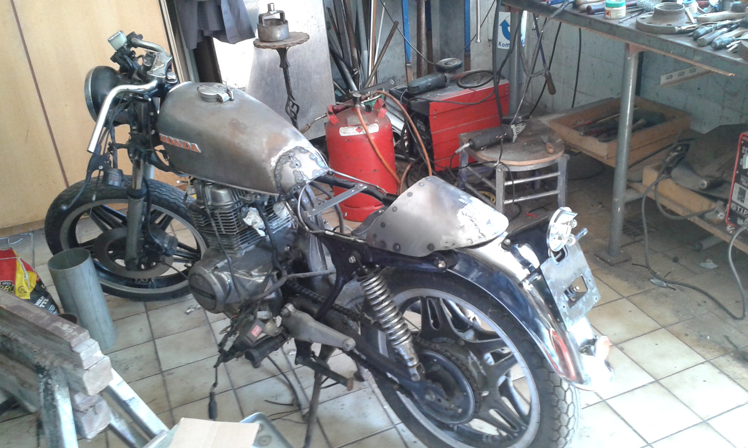

hier der stand vor dem umbau auf speichenräder, gerade bei der grundreinigung :wink:
hier mal mit dem höcker noch im rohzustand.
vor dem umbau auf kicker, schon mit speichenräder

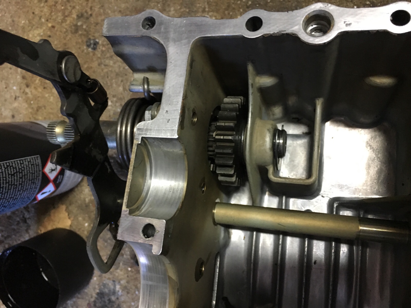

und nun der akt mit der kickerwelle.....habs mir einfacher vorgestellt :o

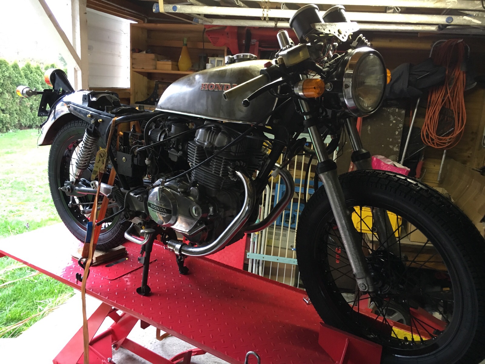

Hi Christian! Sehr schickes Moped! Tank CB 250 G? Wir hatten hier das Thema schon paar mal, darum gleich die Frage: Von welchem/welchen Moped/s sind die Räder gespendet? Warum hast du dir die Arbeit mit dem Kicker gemacht? Willst du die Batterie und den Anlasser einsparen? Die Idee hat was für sich.
Wenn du die Gabel so weit durchschiebst, willst du hinten auch niedriger werden? Ich habe noch nen Satz kurze Dämpfer, kriegste für kleines Geld wennste magst!

hallo jan,
danke für die blumen, das mit dem kicker musste sein, oldschool hat einfach mehr stil.......batterie und anlasser bleiben erhalten, den tank habe ich von einem forumsmitglied musste leicht bearbeitet werden, entrostet, verzinnt und geschweißt. ich möchte sie hinten so belassen. zu den felgen kann ich nur sagen, die hat mir ein guter bekannter gebastelt und fertig gemacht, war ein riesen akt, passt plug und play nicht allzu viel, zumindest hinten nicht außer der achse. sind beides 18 zoll alufelgen, habe sie schwarz lakieren lassen.....tank und höcker bleiben in metalloptik, sind mit ovatrol-öl versiegelt, das hält jetzt schon ne weile, bin zuversichtlich......

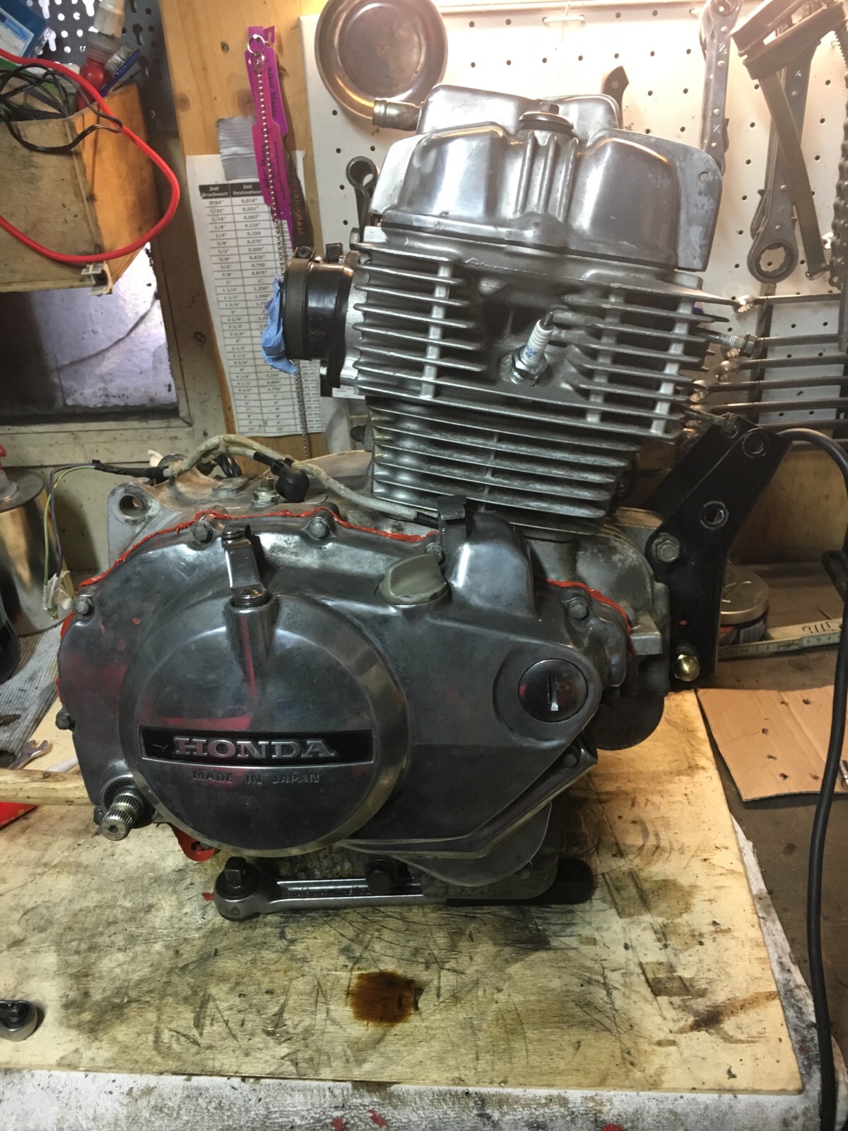

Re: Honda cb 250 N Umbau Caferacer
Hallo Chris
Betr. letztes Bild .
Manchmal ist weniger mehr ( Dichtmasse ) . soviel wie nach aussen drückt drückt auch nach Innen , sollte sich die Dichtmasse Innen lösen turnt die durch deinen Motor .
Das wäre nicht so gut .
Na hoffen würde ich an deiner Stelle nicht , sondern den Seitendeckel abbauen und ne neue Dichtung ohne Dichtmasse verbauen . :wink:

nein, ich würde mich auch nicht aufs hoffen verlassen...
mach auf das Ding, machs ordentlich und du hast deine Ruhe .daumen-h1:
